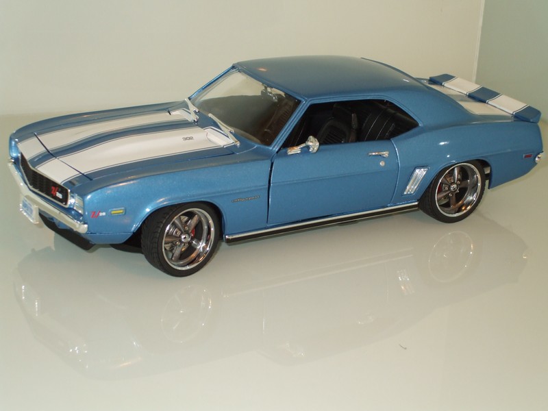

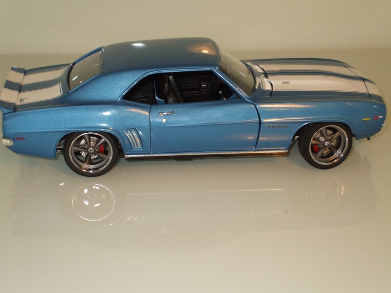

voilà j'avais reçu cette voiture il ya queqlues semaines et je pensais pas la modifier (même si les jantes ne me plaisaient pas)
Base ERTL série limitée à 2500 ex pour Supertoycars.
l'intérieur ne me plaisant pas non plus....

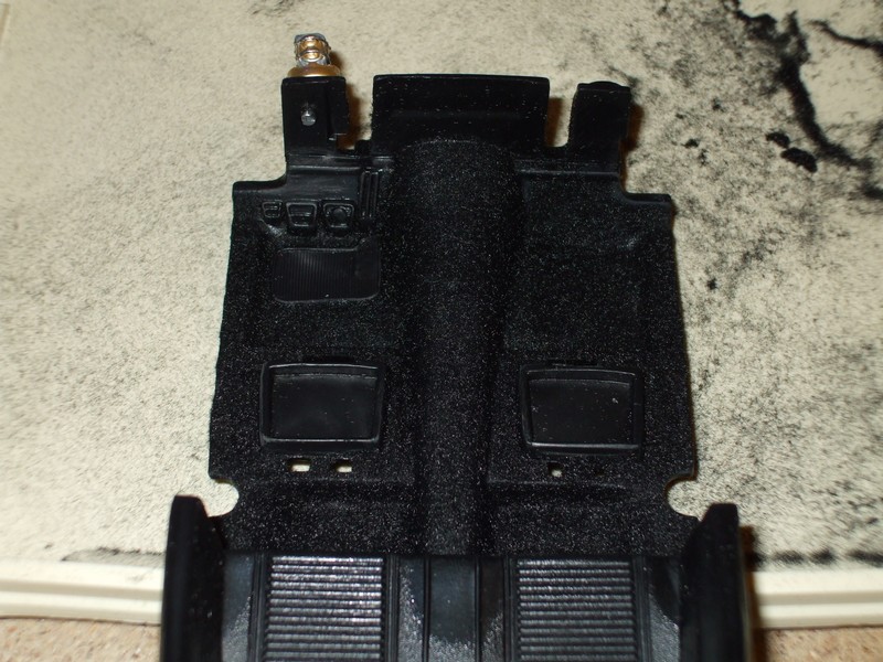

j'ai décidé de modifier et de floquer (malgré ma mauvais expérience avec une Nissan 300 Z x jouef à venir....) cette Z28 1969, j'en ia profité pour raccourcir le lever de vitesse qui etait digne d'un autobus !
et je suis plutôt satisfait du résultat ! (merci à un membre qui m'a expliqué que la base devait de la même couleur que la moquette ! c'est pour cela que j'ai galéré sur la 300 zx base noire et moquette beige !!) j'ai pas floqué le tapis devant les pedales. repeint les pedales en grise (pas sur la photo)

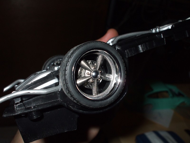

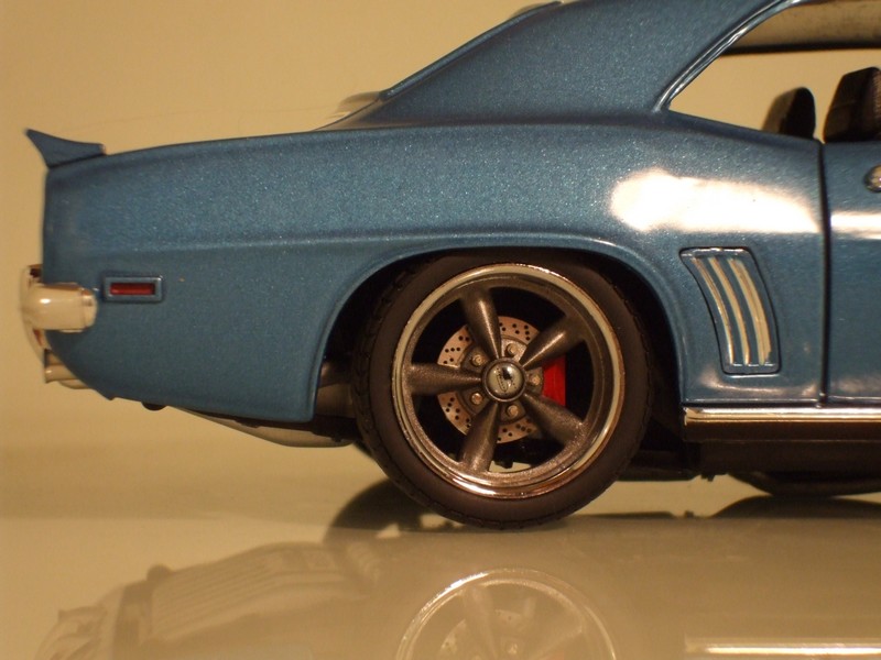

Donc mettre des jantes GMP Torque trust 10000 fois plus belles que les jantes Rally d'origine ! je n'ai pas utilisé les disques fournis avec les jantes mais j'ai pris ceux en photodecoupe de Tremonia.
Un véritable casse tête pour faire tenir les nouvelles jantes sans coller, j'ai du mettre une tige à l'arrière de part en part du pont vissé le pont à travers le coffre pour que celui ci ne bouge plus de gauche à droite !! Pour l'avant j'ai eu de la chance et j'ai reutilisé de ma banque d'organe des morceaux de train avant qui ont parfaitement été avec les jantes GMP, modification faite plus de direction possible avec le volant mais tourner les roues à la main de gauche à droite, elles ne tournent plus sur elle même tout comme l'arrière.

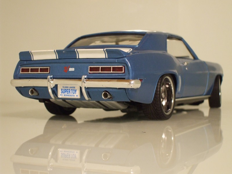

puis après maintes casse tête j'ai décidé de faire qqchose qui m'arrive jamais !! Renier l'origine des vieilles voitures :-) c'est à dire faire une fantaisie (oui changer de jantes pour moi n'est pas réellement une fantaisie) mettre des pots dans le parechoc arrière, bon j'ai pas super bien reussi mais bon galère là aussi. Les pots viennent de chez Philippe (Legende miniatures)

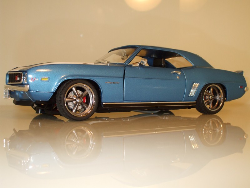

Donc voici les photos finales :
Voilà ! et non avant que vous me demandiez la ligne d'échappement en dessous ne touche pas par terre mais c'est clair qu'en vrai q'il y avait un dos d'ane de 5cm elle ne passerait pas ;-) lol
j'espère que cela vous plaira.... A suivre dans quelques jours la phase finale de ma 300 ZX .... ALors là celle là j'en ai chié et je n'ai modifié que l'intérieur !!
